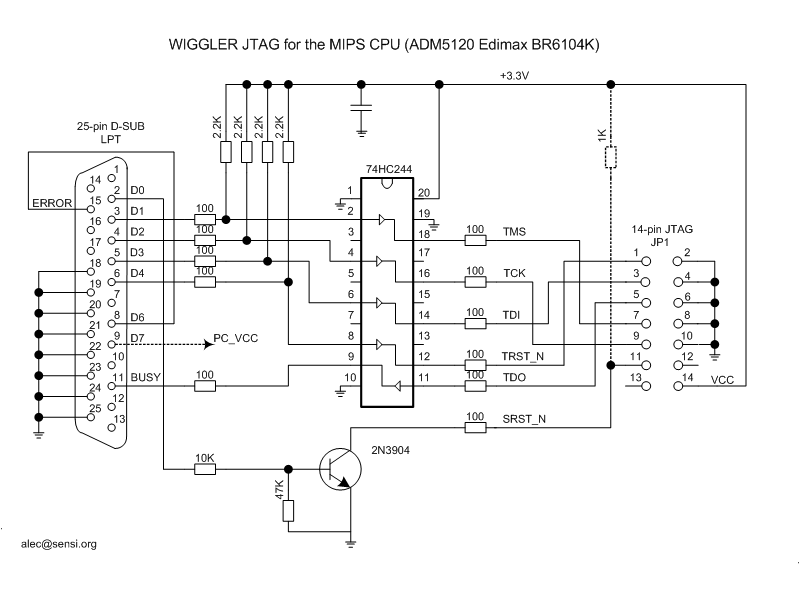

Trovate centinaia di pagine in rete che ne parlano. Vi dico comunque che potete utilizzare interfacce diverse (xilinx, jkeys, wiggler) visto che il software le supporta.
Riporto lo schema delle interfacce più note: xilinx e wiggler poiché la loro costruzione richiede solo una manciata di componenti e costa probabilmente meno di 1 euro.
Xilinx
Wiggler
Potete trovare una descrizione più ampia sul sito http://wiki.openwrt.org/OpenWrtDocs/Customizing/Hardware/JTAG_Cable da cui ho prelevato le immagini.
Nota bene: per l'interfaccia Xilinx il cavo deve essere il più corto possibile, meglio se < 20 cm perché si tratta di una interfaccia non bufferizzata.
