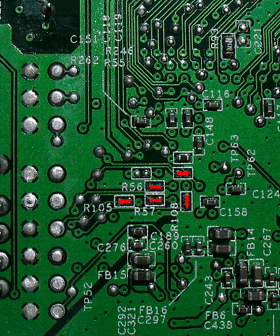

Oltre al connettore è necessario inserire alcune resistenze (in realtà basta fare dei cortocircuiti con piccole saldature) per portare i segnali JTAG al connettore.
Le piazzole delle resistenze da mettere in corto si trovano tutte sulla parte inferiore del circuito stampato e sono:
La figura seguente mostra i punti da cortocircuitare.
